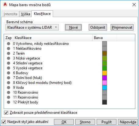

Úpravy barevného schématu pro styl podle klasifikace
- Ve Správci zobrazení klikněte pravým tlačítkem na hladinu mračna bodů, pro kterou chcete vytvořit styl, a klikněte na možnost Nastavit styl.
- V dialogu Mapa barev mračna bodů klikněte na kartu Klasifikace.
- Chcete-li určit zobrazení bodů mračna bodů pro jednotlivé klasifikace, klikněte na ikonu pro zapnutí/vypnutí, pomocí které můžete zobrazení zapnout nebo vypnout.
- Chcete-li změnit barvu přiřazenou k určité klasifikaci, klikněte na příslušný barevný čtvereček a vyberte novou barvu.
