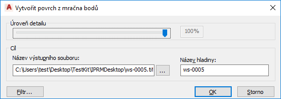

  1. Na příkazový řádek zadejte příkaz MAPCREATEPCSURFACE.
  2. Klikněte na data mračna bodů ve výkresu. Stisknutím klávesy ENTER dokončete výběr objektů. Zobrazí se dialog Vytvořit povrch z mračna bodů.
  3. Chcete-li určit úroveň detailů, přetáhněte kurzor do místa, ve kterém hodnota odpovídá vašim představám.
  4. Pokud chcete filtrovat body použité k tvorbě povrchu, klikněte na tlačítko Filtr. Zobrazí se dialog Vybrat povolené klasifikace.
  5. V seznamu v dialogu vyberte jednu nebo více klasifikací a klikněte na tlačítko OK.
    Poznámka: Výběr položky můžete zrušit tak, že na ni znovu kliknete.
  6. Pokud chcete změnit výchozí název souboru, umístění nebo hladinu, klikněte na tlačítko se třemi tečkami (...). V dialogu Uložit jako zadejte požadovaná data.
    Poznámka: Názvy hladin nesmí obsahovat tečku (.).
  7. Klikněte na tlačítko OK. Aplikace Sada nástrojů AutoCAD Map 3D zahájí tvorbu povrchu.
  8. Po dokončení vytváření povrchu v aplikaci Sada nástrojů AutoCAD Map 3D bude v aplikaci přidán povrch do mapy, dále bude přidána hladina rastru do Správce zobrazení a bude vytvořeno připojení pro rastrová data v okně Datové připojení.
