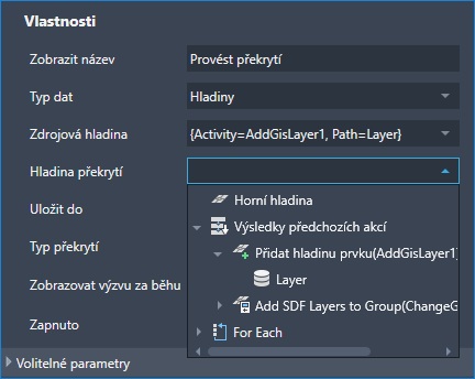

Svázání parametrů
Posloupná aktivita je často svázána s předchozí aktivitou. Při svázání aktivity se nastavuje její parametr jako výsledek předchozí aktivity. Můžete například použít výstup aktivity, která vytvoří hladinu jako zdrojovou hladinu pro následující operaci překrytí.
Svažte parametr pro aktivitu s vlastností předchozí aktivity.
