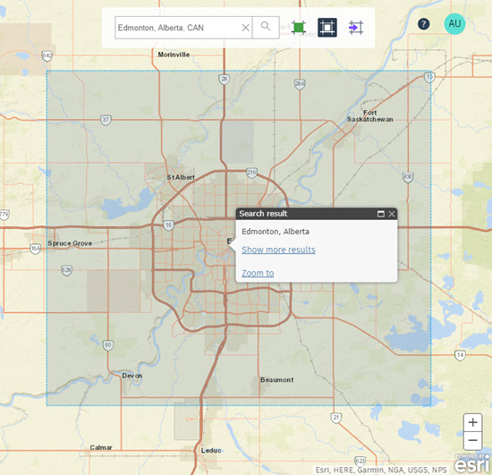

  2. V okně Autodesk Connector for ArcGIS přejděte do své oblasti zájmu.
    • Ve vyhledávacím poli zadejte název umístění, adresu nebo bod zájmu. Můžete také zadat souřadnice zeměpisné šířky a délky.
    • Vyhledávání dále zpřesníte posouváním, přibližováním a oddalováním pomocí myši nebo nástrojů přibližování a oddalování (tlačítka +/-).
  3. Oblast zájmu vyberte pomocí některé z následujících metod:
    • Chcete-li vybrat aktuální rozsah mapy, klikněte na položku .
      Poznámka: Toto je výchozí metoda výběru.
    • Chcete-li v mapě nakreslit obdélníkovou oblast zájmu, klikněte na položku .
    • Chcete-li importovat polygonovou oblast zájmu ze souboru SHP, klikněte na položku .
    Pokud nakreslíte nebo importujete oblast zájmu, zobrazí se jako ohraničující kvádr.

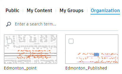

  4. Datové sady dostupné u vybrané oblasti zájmu můžete procházet pomocí filtrů Veřejné, Můj obsah, Moje skupiny a Organizace.
    V nápovědě služby ArcGIS Online naleznete informace o vyhledávání a práci s obsahem ve službě ArcGIS Online.
    Poznámka: Pokud nevidíte všechny dostupné datové sady, zkuste se oddálit od oblasti zájmu.

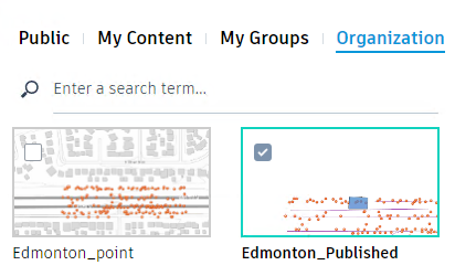

  5. Vyberte datové sady, se kterými chcete pracovat.
  6. Na kartě Hladiny vyberte u každé vybrané datové sady datové hladiny, které chcete přidat do svých výkresů aplikace Map 3D.
  7. Klikněte na možnost Přidat do projektu návrhu.
    Hladiny dat ArcGIS se přidají do vašich výkresů aplikace Map 3D.
