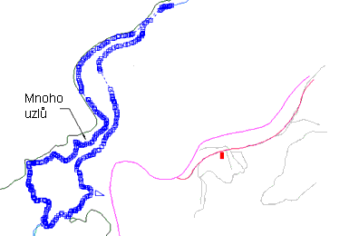

Při digitalizaci mapy mohou být hrany určeny detailněji, než je třeba. Pomocí možnosti Zjednodušit objekty můžete omezit zbytečnou složitost vrstevnic, řek a pobřežních linií. Zjednodušení objektů, také nazývané generalizace nebo začištění, zmenšuje počet bodů složité čáry.
Možnost Zjednodušit objekty funguje ve dvou rozměrech, ignoruje tedy hodnoty Z. Další informace a přidání a odstranění vrcholů 3D křivek naleznete v části Vyčistit křivky.
Při použití možnosti Zjednodušit objekty zjednodušíte složité křivky odstraněním všech vnitřních uzlů, které se nacházejí v určité šířce tolerance. Segmenty křivky nacházející se ve stejném koridoru se generalizují na jednoduchou křivku. Body rozvětvení, mrtvé konce a koncové body však nejsou generalizovány.
Zvětšením tolerance možnosti Zjednodušit objekty odstraníte uzly a vytvoříte jemnější profil.
Aplikace Sada nástrojů AutoCAD Map 3D převede sadu spojených segmentů křivek ve stejné toleranci na jednu křivku. Určete toleranci šířky koridoru. Hodnoty šířky koridoru záleží na měřítku mapy; mapy s hodnotami souřadnic v řádech milionů používají větší hodnoty než mapy se souřadnicemi ve stovkách.

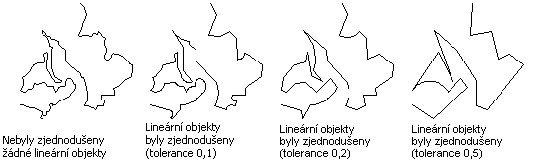

Tenká černá čára představuje původní křivku a modré čárkovaná a tečkovaná znázorňuje výsledek.
Zjednodušení lineárních objektů odstraní z křivky co nejvíce bodů při zachování původního koridoru tolerance.
Pobřežní linie zjednodušená s různým nastavením tolerance
