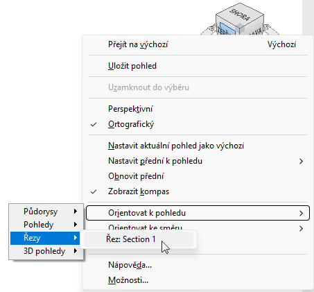

Pomocí nástroje ViewCube můžete nastavit orientaci 3D pohledu v modelu na půdorys, bokorysný pohled, řez nebo 3D pohled.
Pokud používáte nástroj ViewCube v editoru rodin nebo jej používáte v okně náhledu vlastností typu, můžete nastavit orientaci ve směru. Směr odpovídá nastavením Přední, Zadní, Levý, Pravý, Horní, Levý zadní izometrický, Pravý zadní izometrický, Levý přední izometrický a Pravý přední izometrický.
Orientace 3D pohledu podle jiného pohledu
Orientace 3D pohledu určitým směrem
