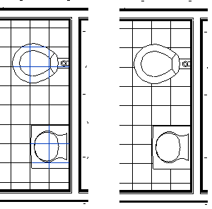

Maskovací oblasti jsou zobrazení specifická pro pohled, které mohou být použita k zakrytí prvků v pohledu.
panel Detail
rozevírací seznam Oblast
Maskovací oblasti můžete využít v následujících situacích:
Můžete vytvořit 2D a 3D maskovací oblasti. 2D maskovací oblasti lze vytvářet v projektu a v Editoru rodin při vytváření 2D rodiny (poznámky nebo detailu). 3D maskovací oblasti lze vytvořit v Editoru rodin při vytváření rodiny modelu.
Maskovací oblasti nejsou zahrnuty do stínování; jsou vždy nakresleny barvou pozadí kreslicí plochy. Maskovací oblasti nelze použít na dílčí kategorie prvků.
Při exportu projektu nebo rodiny, která obsahuje maskovací oblast, budou všechny čáry protínající maskovací oblast ukončeny v maskovací oblasti, takže v souboru DWG bude zachován grafický záměr.
