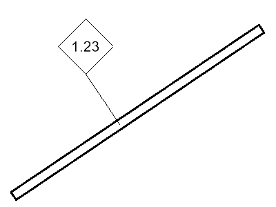

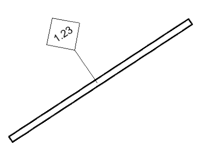

Parametr rodiny Otočit s komponentou určuje orientaci popisku. Povolením parametru umožníte otočení popisku, jakmile se otočí komponenta s popiskem.
Pomocí parametru Otočit s komponentou můžete nastavit popisky, tak aby se otočily, jakmile se prvek opatřený popiskem otočí, případně je zachovat čitelné v pohledu. Tento parametr můžete povolit nebo zakázat v Editoru rodin. Chcete-li získat přístup k parametru, klikněte na kartu Vytvořit (nebo na kartu Upravit)
panel Vlastnosti
(Kategorie a parametry rodiny).
Popisky plochy, místnosti a prostoru parametr nepoužívají a je potřeba je otáčet ručně. Viz část Otočení popisku.
Otáčení s komponentou zapnuto. |
Otáčení s komponentou vypnuto. |
