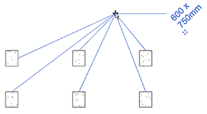

Pomocí možnosti Přidat/odebrat hostitele při umísťování popisků můžete opatřit více prvků stejným popiskem nebo přidat další hostitele (odkazy) k existujícím popiskům.
Můžete také přizpůsobit vzhled odkazů popisků, společně je upravit nebo změnit viditelnost jednotlivých odkazů popisků.
Tyto možnosti jsou k dispozici pro popisek podle kategorie, vícenásobné kategorie, popisek materiálu, popisek indexované poznámky a popisek indexované poznámky materiálu.

Pomocí příkazu Přidat/odebrat hostitele přidejte odkazy k dalším prvkům nebo odeberte prvky opatřené popisky z výběru.
Chcete-li jednotlivé odkazy popisků přichytit k sobě a přesně je umístit, nebo je přemístit všechny dohromady, postupujte následovně:
panel Odkazy klikněte na možnost
(Sloučit odkazy).
Odkazy popisků lze upravit při umístění nebo u existujících popisků.
Můžete opatřit popiskem více prvků, ale zobrazit pouze jeden nebo několik odkazů popisků, aby byly výkresy přehlednější.
(Vybrat odkazy k zobrazení).
(Dokončit) uložte změny a ukončete režim úprav.
