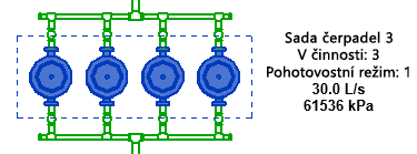

Pokud chcete využít paralelní běh čerpadel, vytvořte sadu mechanických zařízení. Za účelem přesnějšího stanovení rozměrů trubky je ekvivalentní průtok vypočten u dvou a více čerpadel podle počtu činných čerpadel v sadě.
Jakmile vytvoříte mechanickou sadu, je možné určit počet činných čerpadel a počet rezervních čerpadel. Tato informace se použije u výpočtů průtoku a poklesu tlaku pro správné stanovení rozměrů vedlejších a hlavních tras sady čerpadel.
Pokud sada paralelních čerpadel obsahuje hlavní trasu s uzávěry na obou koncích, průtok po celé délce hlavní trasy je stejný jako systémový průtok. Hlavní trasu je možné zvětšit tak, že vyberete pouze komponenty v hlavní trase a použijete nástroj stanovení rozměrů s menší rychlostí, než ve zbytku systému.
Vypočítaný průtok pro sadu čerpadel odpovídá průtoku systému. Vypočítaný pokles tlaku u sady čerpadel se rovná vypočítanému poklesu tlaku u kritické trasy trubek ve větvi s čerpadlem. Pomocí Prohlížeče systémů je možné zobrazit informace o sadách čerpadel. Informace o sadě čerpadel je také zobrazena ve výkazu ztráty tlaku pro systémy trubek.
