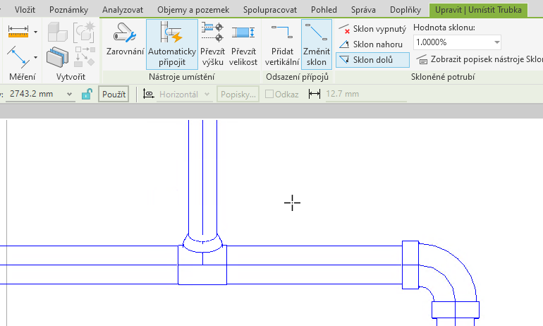

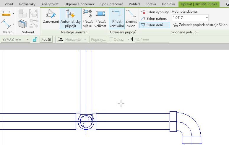

Připojení k existující trubce s jinou výškou
Chcete-li provést připojení k existující trubce s jinou výškou, můžete tak učinit pomocí aktuální hodnoty sklonu nebo můžete hodnotu sklonu ignorovat a provést přímé připojení.
- Klikněte na příkaz Trubka nebo vyberte segment potrubí v pohledu.
- Chcete-li provést připojení přímo bez ohledu na hodnotu sklonu, na pásu karet klikněte na kartu Upravit | Umístit trubku
kartu Odsazení přípojů
Změnit sklon.
- Chcete-li použít aktuální hodnotu sklonu, na pásu karet klikněte na kartu Upravit | Umístit trubku
Přidat vertikální.
- Pokračujte v kreslení trubky a proveďte připojení k existující trubce.
Trubka se připojí přímo bez ohledu na aktuální hodnotu sklonu.
