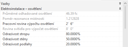

Průměrné odhadované osvětlení (AEI) pro každý prostor se vypočítá určením svítivosti v lumenech, kterými přispělo každé těleso na pracovní rovině výpočtu osvětlení, a podělením podle plochy prostoru.
V tomto příkladu:
Další vzorce použité k výpočtu průměrného odhadovaného osvětlení pro prostor jsou následující:

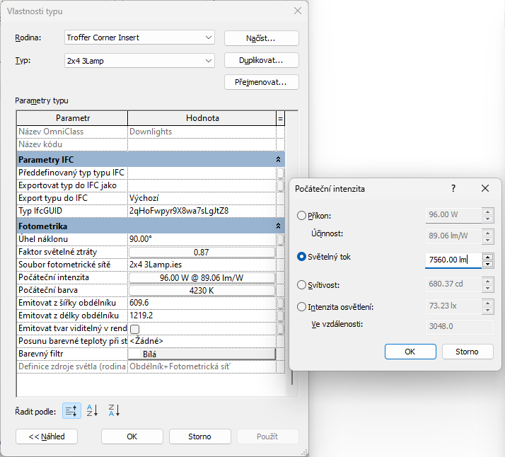

Lumeny na pracovní rovině, kterými přispělo každé těleso, se vypočítají takto: WL = II * LLF * CU.
Počáteční intenzita i faktor světelné ztráty jsou vlastnosti typu každého typu osvětlovacího tělesa. Přístup k těmto vlastnostem lze získat v dialogu Vlastnosti typu osvětlovacího tělesa.
V tomto příkladu je počáteční intenzita tělesa 7 560 lumenů a faktor světelné ztráty je 0,87.

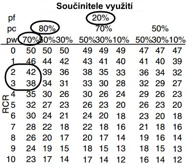

Hodnota CU se vypočítá na základě vlastností odrazivosti prostoru (podhled, stěna a podlaha) stejně jako poměru rezonance místnosti (RCR) prostoru. Pokud osvětlovací těleso není v prostoru, hodnotu CU nelze určit a těleso nepřispívá k osvětlení AEI prostoru.
Hodnota RCR se vypočítá na základě výšky rezonance místnosti (RCH) a pracovní roviny výpočtu osvětlení, což je vlastnost každé instance prostoru.
Výška rezonance místnosti se vypočítá takto: RCH = LP – LCW.
V tomto příkladu: RCH = 9' 6" – 3' 0" = 6' 6". (V případě existence více světelných zdrojů v různých výškách je použita nejnižší výška.)
Poměr rezonance místnosti se vypočítá takto: RCR = 2,5 * RCH * P / A.
V tomto příkladu: RCR = 2,5 * 6,5 * 100 / 600 = 2,708
Chcete-li určit součinitel využití ručně, vyhledejte jej v datovém listu svítidla. Zde je znázorněna část datového listu pro těleso popsaná souborem fotometrické sítě 483T8_S.ies.
Odrazivosti podlahy (pf), stěny (pw) i podhledu (pc) jsou vlastnosti instance prostoru a hodnota RCR se vypočítá podle výše uvedeného popisu. Pomocí interpolace můžete vypočítat hodnotu CU přibližně 40,8. Aplikace Revit uvádí hodnotu 40,9. Rozdíl je pravděpodobně způsoben zaokrouhlením hodnot v tištěné tabulce.

Použití vzorce pro lumeny na pracovní rovinu pro tento příklad: WL = 7 560 * 0,87 * 0,409 = 2 690 lm
Hodnota WL pro toto těleso představuje celkový počet lumenů v prostoru. Pro toto jedno těleso v prostoru je výsledná úroveň stopové kandely určena pomocí vzorce AEI: 2 690 lm / 600 sf = 4,48 fc.
