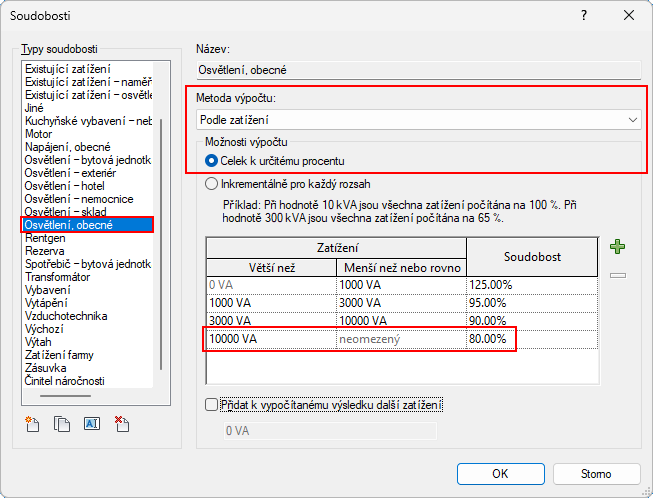

Činitel náročnosti osvětlení byl určen jako výpočet podle zatížení s celkovým výpočtem na jedno procento. Pokud je zatížení větší než 10 000 VA, činitel náročnosti je 80 %.

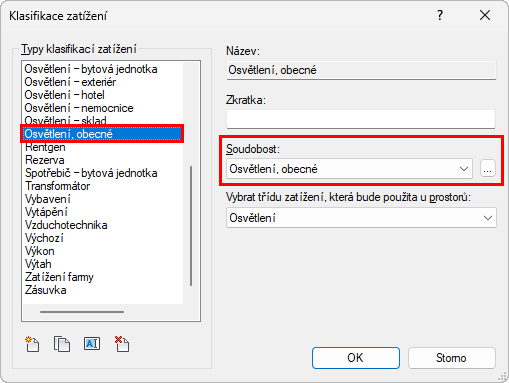

Činitel náročnosti osvětlení byl přiřazen k odpovídajícímu typu klasifikace světelného zatížení.

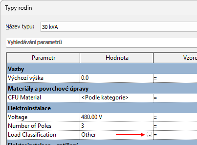

V Editoru rodin byl ke spojce panelu LP-3 přiřazen typ klasifikace světelného zatížení. Viz část Určení klasifikace zatížení pro elektrickou spojku.

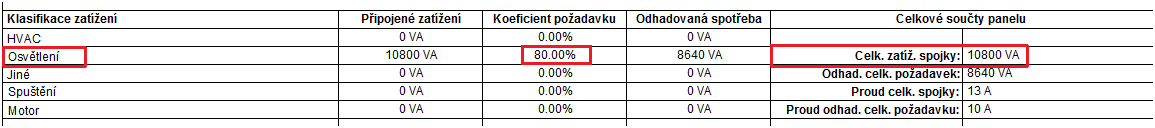

Na základě určeného činitele náročnosti (metoda výpočtu pro osvětlení) a zatížení z připojených obvodů se výkaz panelu pro LP-3 zobrazí podle obrázku. Výkazy rozvaděčů se zobrazí v následujících částech:
Souhrn zatížení zobrazí odhadovanou spotřebu. Všimněte si procenta připojeného zatížení a činitele náročnosti, které určují tento výpočet.
