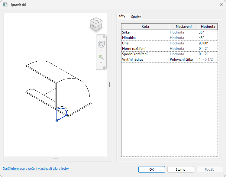

Úpravou dílu výroby v aplikaci Revit můžete definovat požadované hodnoty kót a nastavení spojek.
Nástroj Upravit díl otevře dialog Upravit díl. Pomocí tohoto dialogu můžete u dílu výroby upravit kóty a spojky. Upravovat lze pouze vlastnosti přidružené ke spojkám, které nejsou připojeny k jiné součásti.
Díl můžete před umístěním upravit, pokud jej vyberete na paletě Díly TZB výroby. Součást je také možné upravit po umístění na kreslicí plochu. Nástroj Upravit díl není dostupný pro závěsy.
panel Možnosti
(Upravit díl).
Upravená součást se zobrazí v podokně náhledu. Pomocí navigačního nástroje ViewCube změňte orientaci součásti v podokně náhledu.
Můžete upravit specifikace pro spojku trubky v konfiguraci výroby a povolit aplikaci Revit automaticky použít spojku podle nastavení preferovaných spojek v součásti, která je umístěna. Viz část Konfigurace spojek v nápovědě k produktu Autodesk Fabrication.
