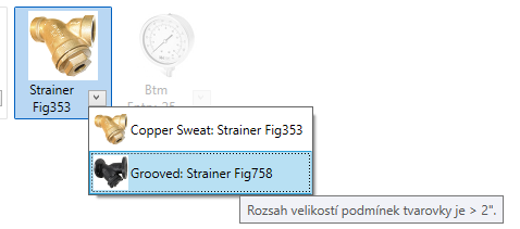

    • Některá tlačítka dílů obsahují šipku, která umožňuje provést výběr ze seznamu dostupných dílů. V místní nápovědě ke každému dílu je zobrazena podmínka, za které bude příslušný díl použit.
      Pokud kliknete na šipku, zobrazí se v rozevíracím seznamu další díl podle velikosti. Tento rozevírací seznam se řídí podmínkami v definici služby (podobně jako u předvoleb tras). Například u ohybu se může použít do určité velikosti lisovaný ohyb a nad tuto velikost segmentovaný ohyb. Pokud umístíte kurzor na díl v seznamu, zobrazí se v místní nápovědě rozsah velikostí určený na základě podmínky pro daný díl.
