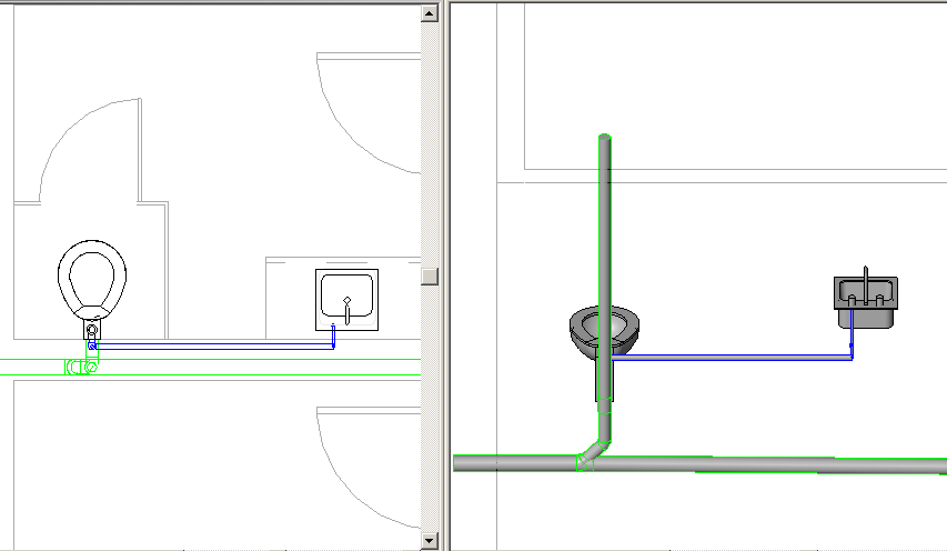

V našem příkladu byl vybrán typ trubky Standardní a položka Odsazení byla nastaven na 1' 6" (450 mm) pro hlavní segment i segment větve. Viz část Nastavení konverze trubek.
Trubky se v systému vytvoří podle vašich specifikací v dialogu Nastavení konverze trubek.
Toaleta a dřez byly nyní v Prohlížeči systémů přiřazeny k systému studené vody v domácnosti na úrovni trubek.
