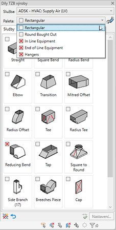

Vyloučení dílů nebo skupin dílů z nástrojů automatického vyplnění:
panel Výroba
(Díl výroby). Můžete také kliknout na kartu Pohled
panel Okna
Díly TZB výroby.
, které se nachází ve spodní části palety Díly výroby aplikace MEP.
Kliknutím na toto tlačítko zapnete režim nástroje vyloučení automatického vyplnění a přidáte malé prázdné zaškrtávací políčko
vedle každé součásti zobrazené na paletě. Zaškrtávací políčko je přidáno také vedle každého názvu palety služeb zobrazeného v rozevíracím seznamu Paleta, jak je znázorněno níže.

. Ve výše uvedeném příkladu byly vyloučeny následující díly: díly ohybu s rozdílným poloměrem a díl excentrického zúžení.
. Ve výše uvedeném příkladu byly vyloučeny následující palety: vybavení ve středu, koncové vybavení, závěsy.
