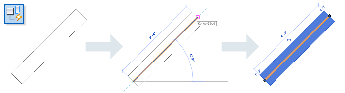

Pomocí příkazu Asistované přidružení lze identifikovat fyzický prvek, který je překrýván nově vytvořenými analytickými prvky, a vytvořit mezi nimi přidružení.
Při ručním vytváření analytické reprezentace pro model aplikace Revit je nutné přidružit každý analytický prvek k jeho fyzikálnímu kontextu. Před vydáním verze 2023.1 aplikace Revit bylo možné vytvořit toto přidružení pouze ručně po vytvoření každého analytického prvku. Pokud je příkaz Asistované přidružení povolen, automaticky identifikuje fyzikální prvek, který je překrytý nově vytvořenými analytickými prvky, a vytvoří přidružení mezi nimi bez dalších kliknutí.
panelu Koordinace klikněte na možnost
(Asistované přidružení), čímž zapnete automatické přidružení mezi fyzickým prvkem a analytickým překrývajícím prvkem.
Příkaz Asistované přidružení vyhodnotí průsečík mezi ohraničujícím kvádrem analytických prvků a ohraničujícím kvádrem fyzických prvků. Pokud více než 70 % ohraničujícího kvádru analytického prvku protíná kvádr fyzického prvku, vytvoří se mezi těmito dvěma prvky přidružení. Procentuální hodnota průsečíku kvádrů je pevně nastavena.
