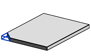

Tvorba zkosení rohu na konstrukčním plechu
Tvorbou zkosení rohu je možné přizpůsobit tvary konstrukčního plechu.
Vytvoření zkosení rohu
  1. Klikněte na kartu Ocel panel Modifikátory (Zkosení rohu).
  2. Klikněte na konstrukční plech. Výřez se umístí na nejbližší roh k místu kliknutí na plechu.
  3. Výběrem zkosení rohu zobrazte jeho vlastnosti na paletě Vlastnosti.
Plechy a zkosení rohu jsou viditelné pouze v případě, že je možnost Úroveň detailů pohledu nastavena na hodnotu Jemná.
