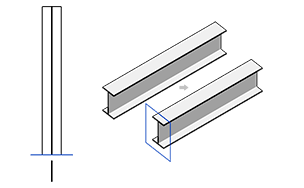

Zkrácení ocelového prvku rámové konstrukce k výrobě ocelových konstrukcí
Zkrácení začátku, konce, horní části nebo dolní části ocelového nosníku, vzpěry nebo sloupu k umístění geometrie nezbytné pro ocelové prvky výroby.
  1. Klikněte na kartu Ocel panel Modifikátory (Zkrácení).
  2. Klikněte na ocelový prvek rámové konstrukce. Řez se umístí na nejbližší konec k místu kliknutí na prvku.
    Poznámka: Na nejbližší hraně vybraného konstrukčního prvku se vytvoří řez a po jeho vytvoření nebude možné změnit jeho umístění.
  3. Výběrem řezu zobrazte jeho vlastnosti na paletě Vlastnosti:
    • Zvýšení hodnoty délky bude řez dále zkracovat
    • Zadejte zápornou hodnotu délky, aby se prvek prodloužil
    • Chcete-li vytvořit úhlopříčný řez, přiřaďte hodnoty úhlu podél výšky a šířky nosníku.
Oříznutí prvku zkracováním jsou viditelná pouze v případě, že je možnost Úroveň detailů pohledu nastavena na hodnotu Jemná.
