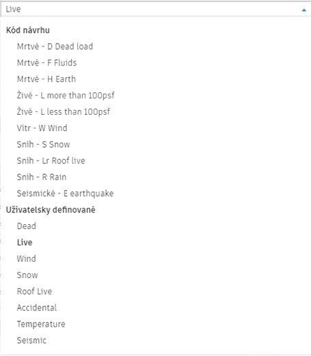

  5. Ve sloupci Druh vyberte vhodný druh zatížení pro váš zatěžovací stav. Můžete si vybrat mezi druhy zatížení poskytnutými vybraným kódem návrhu nebo ručně přidanými zatěžovacími stavy.

Seznam druhů zatížení bude aktualizován podle druhů poskytnutých vybraným kódem návrhu.
Ručně přidané druhy zatížení budou stále k dispozici. Od těch, které byly poskytnuty kódem návrhu, se liší atributem Zdroj ve druhém sloupci tabulky. Tento atribut může být Kód návrhu nebo Uživatelsky definovaný.

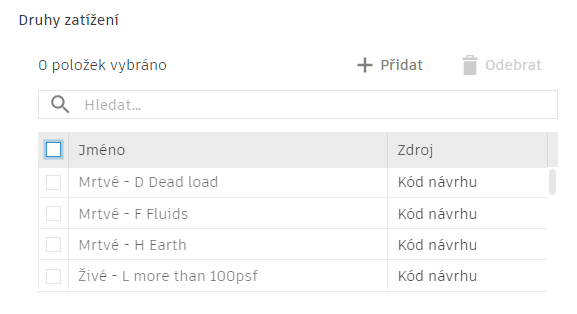

Na kartě Pokročilá konfigurace můžete v tabulce Druhy zatížení přidávat, upravovat nebo odebírat druhy zatížení. Můžete zde také kontrolovat druhy zatížení poskytnuté vybraným kódem návrhu.
  1. Klikněte na možnost Analyzovat Analytický model (Zatěžovací stavy a kombinace).
  2. Rozbalte kartu Pokročilá konfigurace.
  3. V tabulce Druhy zatížení klikněte na tlačítko Přidat.
  4. Klikněte do pole Název a upravte název druhu zatížení.
Poznámka: Můžete upravovat nebo odebírat ručně přidané druhy zatížení. Druhy zatížení poskytnuté vybraným kódem návrhu nelze upravovat ani odstraňovat. Tyto jsou aktualizovány pouze výběrem jiného kódu návrhu.
Poznámka: Pro uživatele v Americe jsou parametry Název a Druh vnímány jako nadbytečné. Tyto parametry jsou však užitečné v zeměpisných oblastech, kde je nutné podrobnější dělení zatížení (kategorie) a dílčích typů (druh). Každý dílčí typ umožňuje použití různých kombinací faktorů.

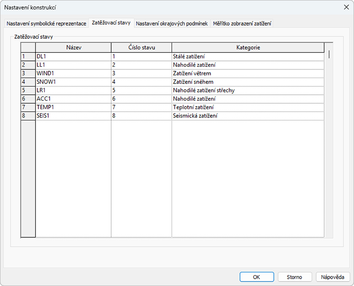

Zatěžovací stavy můžete přiřadit k předdefinované kategorii.
  1. Klikněte na možnost Analyzovat Analytický model (Zobrazení zatěžovacích stavů).
  2. V tabulce Zatěžovací stavy ve sloupci Kategorie vyberte požadovanou předdefinovanou kategorii pro vybraný zatěžovací stav.
Poznámka:
  1. Reprezentaci jednotlivých kategorií zatěžovacích stavů můžete upravit v dialogu Styly objektů. Můžete zde také přidávat nové podkategorie pro zatěžovací stavy.
  2. Tato nastavení můžete přepsat v okně Přepsání viditelnosti/zobrazení pro každý pohled.
  3. Chcete-li upravit seznam Zatěžovací stavy, použijte dialog Zatěžovací stavy a kombinace. V tomto dialogu můžete zatěžovací stavy pouze přejmenovat a přiřadit jim kategorii.
