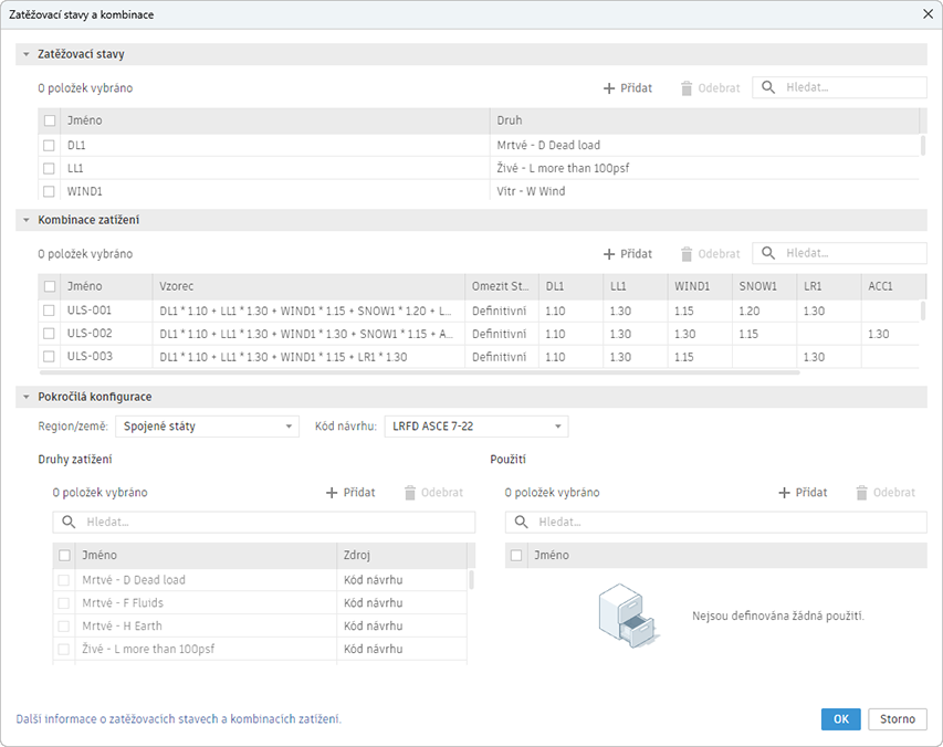

Zatěžovací stavy a kombinace
V dialogu Zatěžovací stavy a kombinace můžete přidávat zatěžovací stavy, přiřazovat k nim druh zatížení specifikovaný kódem návrhu a používat je v kombinacích zatížení.
Data zatěžovacích stavů a kombinací zatížení můžete uložit do souborů šablon aplikace Revit a znovu je použít v jiných projektech. Viz část Projektové šablony. Tyto informace můžete také přenést z jiných projektů pomocí přenosu projektových standardů. Viz část Přenos projektových standardů.
