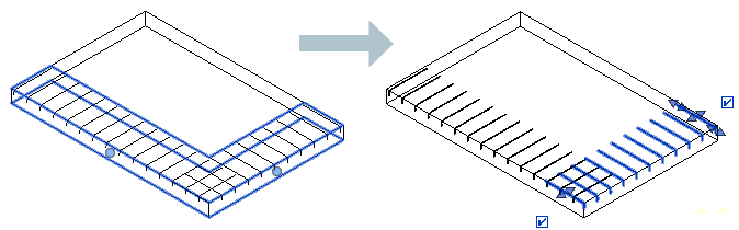

Můžete zobrazit jednotlivé hostované výztuže vytvořené výztuží podél trajektorie.
Poznámka: Tento nástroj je k dispozici pouze při hostování výztuže ve výztuži podél trajektorie.
- Vyberte systém výztuží podél trajektorie.
- Klikněte na kartu Upravit | Konstrukční výztuž podél trajektorie
panel Výztuž podél trajektorie
(Odebrat systém trajektorie).
Systém výztuží podél trajektorie s libovolnými symboly a popisky bude odstraněn z projektu, přičemž výztuž a sady výztuží zůstanou na místě.
