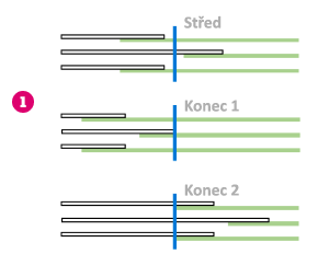

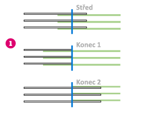

Zobrazte nebo upravte parametry, které definují vlastnosti instance podélného spoje výztuže.
Umístění spoje lze nastavit pro každou instanci spoje a týká se umístění čáry spoje vzhledem k délce přesahu spoje. Možnost Konec 1 znamená, že délka přesahu je umístěna směrem k první sadě v řetězci spojů .
Spoj s přesahem | Přerušovaný spoj s přesahem |
