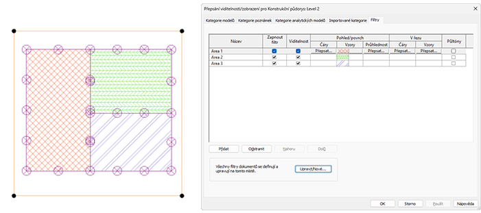

Reprezentace povrchu plošných zatížení
Můžete si přizpůsobit nastavení viditelnosti/zobrazení povrchu plošného zatížení.
Hranice jednotlivých plošných zatížení identifikujte v půdorysném pohledu pomocí filtrů a parametrů zatížení.
