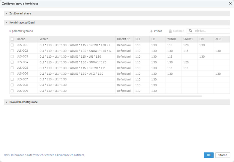

Kombinace zatížení
Přidávejte, upravujte nebo odstraňujte kombinace zatížení pomocí dialogu Zatěžovací stavy a kombinace.
  1. Klikněte na možnost Analyzovat Analytický model (Zatěžovací stavy a kombinace).
  2. Rozbalte kartu Kombinace zatížení.
  3. Klikněte na tlačítko Přidat.
  4. Klikněte do pole Název a upravte název kombinace zatížení.
  5. Kliknutím na pole se vzorcem upravte vzorec kombinace zatížení nebo přidejte faktory pro jednotlivé zatěžovací stavy do odpovídajícího sloupce.
  6. Klikněte na sloupec Omezit stav a vyberte ze seznamu požadovaný stav.
  7. Volitelně klikněte na sloupec Použití zatížení a vyberte jedno nebo více použití pro kombinaci zatížení.
Poznámka: Vzorce kombinací zatížení můžete upravovat buď ve sloupci Vzorec, nebo úpravou faktoru pro každý odpovídající stav zatížení v příslušném sloupci. Ve sloupci Vzorec je povinná syntaxe: název zatěžovacího stavu následovaný znaménkem násobitele následovaným faktorem. Pořadí jednotlivých skupin faktorů zatěžovacího stavu není povinné.
Poznámka: Obsah tabulky Kombinace zatížení (nebo jakékoli jiné tabulky v tomto dialogu) lze zkopírovat do externí tabulky:
  1. Vyberte řádky a zkopírujte výběr (Ctrl+C).
  2. Otevřete tabulku a vložte zkopírovaný výběr (Ctrl+V).
Omezit stav
V tabulce Kombinace zatížení ve sloupci Omezit stav vyberte položku Použitelnosti nebo Únosnosti. Nastavení stavu kombinace zatížení na Použitelnosti odráží, jak se konstrukce chová (průhyb, vibrace atd.) při normálním nebo očekávaném zatížení, zatímco stavy Únosnosti jsou založeny na celkové schopnosti konstrukce bezpečně odolávat extrémním nebo „faktorovaným“ zatížením, aniž by došlo k jejímu selhání (vybočení, prasknutí atd.).

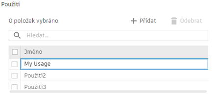

Použití zatížení
Vytvoření, úprava nebo odstranění použití zatížení:
  2. Rozbalte kartu Pokročilá konfigurace.
  4. Upravte název nově přidaného použití.
Parametr použití kombinace zatížení je definovaný uživatelem (buď gravitační hmotností, příčné nebo kombinované).
  • Kombinace gravitačních zatížení zahrnují svislá zatížení, trvalá neboli statická (vlastní tíha konstrukce – podlaha, nosníky, sloupy atd.), a nahodilá zatížení založená na obsazenosti (lidé nacházející se na kancelářském podlaží, krabice ve skladu, sníh na střeše atd.).
  • Kombinace příčného zatížení zahrnují horizontální zatížení, jak trvalé neboli statická (zem tlačící na základový pás), tak nahodilá zatížení (vítr proti ploše konstrukce nebo otřesy konstrukce způsobené zemětřesením).
  • Kombinace kombinovaného zatížení zahrnují různé stupně, jak zatížení vlastní hmotností, tak příčná zatížení obsahující případy, kdy jsou konstrukce, jak obsazeny osobami, tak na ně působí zatížení způsobené větrem nebo zemětřesením.
