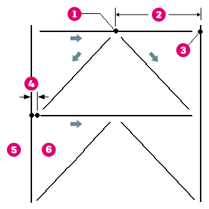

Po přidání prvku vzpěry je možné změnit vlastnosti vzpěry a určit, jakým způsobem má vzpěra zachovávat svou pozici podél nosníku.
Koncový bod každé vzpěry je možné pozičně zachovat spolu s nosníkem buď podle vzdálenosti nebo podle poměru délky od koncových bodů nosníku. Jestliže změníte pozici nebo délku připojeného nosníku, vzpěra se přizpůsobí změně v závislosti na vybraném nastavení vzpěry.
Všimněte si, že se provádění změn geometrie vzpěry velmi podobá práci s konstrukční nosníky. Patří sem odsazení, oříznutí a umísťování ve vztahu k čarám umístění.
Vlastnosti připojení vzpěry
Umístění koncového uzlu vzpěry
Vzdálenost nebo poměr počátečního připojení
Začátek připojení k referenčnímu prvku (konec)
Vzdálenost nebo poměr koncového připojení
Konec připojení k referenčnímu prvku (začátek)
Umístění počátečního uzlu vzpěry
Chcete-li změnit vlastnosti vzpěry
  1. Vyberte vzpěru.
  2. Na paletě Vlastnosti vyberte pod položkou Konstrukční možnost Typ počátečního připojení.
    • Vzdálenost: Jestliže je počáteční bod vzpěry umístěn na nosníku, tato hodnota určuje vzdálenost mezi určenou vlastností Začátek připojení k referenčnímu prvku a počátečním bodem vzpěry.
    • Poměr: jestliže je počáteční bod vzpěry umístěn na nosníku, tato hodnota určuje procenta podél nosníku, kde je umístěn počáteční bod. Například hodnota 0.5 znamená umístění počátečního bodu do poloviny od konců připojeného nosníku.
    Po výběru kterékoli možnosti zadejte hodnotu položky Poměr připojení počátku nebo Vzdálenost připojení počátku. Pokud se počáteční bod vzpěry nachází na sloupu, tato možnost není pro tento konec vzpěry k dispozici.
  3. Vyberte hodnotu vlastnosti Začátek připojení k referenčnímu prvku. Ta určuje, u kterého konce odkazovaného prvku (nosník) se měří vzdálenost nebo poměr připojení počátku.
    Poznámka: Jestliže je počáteční uzel vzpěry připojen ke sloupu nebo ke stěně, je možné nastavit podlaží a odsazení za účelem zadání výšky bodu.
  4. Na paletě Vlastnosti vyberte pod položkou Konstrukční možnost Typ koncového připojení.
    • Vzdálenost: Jestliže je koncový bod vzpěry umístěn na nosníku, tato hodnota určuje vzdálenost mezi určenou vlastností Konec připojení k referenčnímu prvku a koncovým bodem vzpěry.
    • Poměr: Jestliže je koncový bod vzpěry umístěn na nosníku, tato hodnota určuje vzdálenost umístění koncového bodu podél nosníku v procentech. Například hodnota 0,5 znamená umístění počátečního bodu do poloviny mezi konci připojeného nosníku.
    Po výběru kterékoli možnosti zadejte hodnotu položky Poměr připojení konce nebo Vzdálenost připojení konce. Pokud se koncový bod vzpěry nachází na sloupu, tato možnost není pro tento konec vzpěry k dispozici.
  5. Vyberte hodnotu vlastnosti Konec připojení k referenčnímu prvku. Ta určuje, u kterého konce odkazovaného prvku (nosník) se měří vzdálenost nebo poměr připojení konce.
    Poznámka: Jestliže je koncový uzel vzpěry připojen ke sloupu nebo ke stěně, je možné nastavit podlaží a odsazení za účelem zadání výšky bodu.
