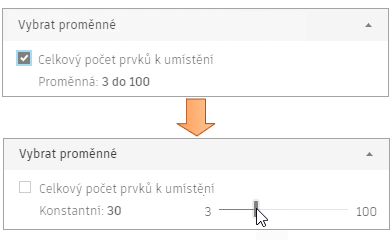

Definování vstupů pro studii
V dialogu Definovat studii nyní můžete provést následující akce:
- Uložit aktuální nastavení vstupu jako výchozí nastavení pro ostatní studie.
- V případě potřeby vybrat vstupy z rozevíracích seznamů aplikace Revit.
- Změnit vstupy z proměnných na konstantní hodnoty.

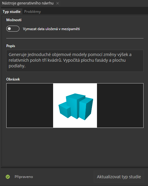

Nástroje Generativní návrh v aplikaci Dynamo
Následující vylepšení usnadňují autorům v aplikaci Dynamo vytváření a úpravy typů studií.
- Nová sada nástrojů zefektivňuje a zjednodušuje proces vytváření a aktualizace typů studií. Chcete-li k těmto nástrojům získat přístup, klikněte na Generativní návrh
Otevřít nástroje generativního návrhu.
- Nástroje se zobrazují v panelu na pravé straně okna aplikace Dynamo. Klikněte na kartu Typ studie a vytvořte nebo aktualizujte typ studie pro aktuální graf, včetně přidružené složky Závislosti.
- Když použijete aplikaci Dynamo k otevření typu studie používajícího balíčky, které nejsou místně nainstalované, zobrazí se zpráva s upozorněním na chybějící závislosti. Vyberte si některou z následujících možností, jak tento problém vyřešit – buď nainstalujte požadované balíčky nebo vlastní uzly, nebo neprovádějte žádnou akci (abyste mohli problémy vyřešit ručně). Toto vylepšení zefektivňuje celý proces a zajišťuje, aby aplikace Dynamo měla k dispozici vše potřebné ke spuštění nebo úpravě typů studií v aplikaci Dynamo. Viz část Řešení potíží: chybějící závislosti.
- Kliknutím na kartu Problémy zobrazte a vyřešte problémy s grafem. Popisy problémů obsahují přímé odkazy na uzly, které vyžadují pozornost, a usnadňují tak proces řešení potíží.
- Pokud je během vytváření grafu vynechán uzel Remember, aplikace Dynamo to zjistí a označí, kde má být uzel Remember přidán. Uzel přidáte pouhým kliknutím na tlačítko na plátně.
