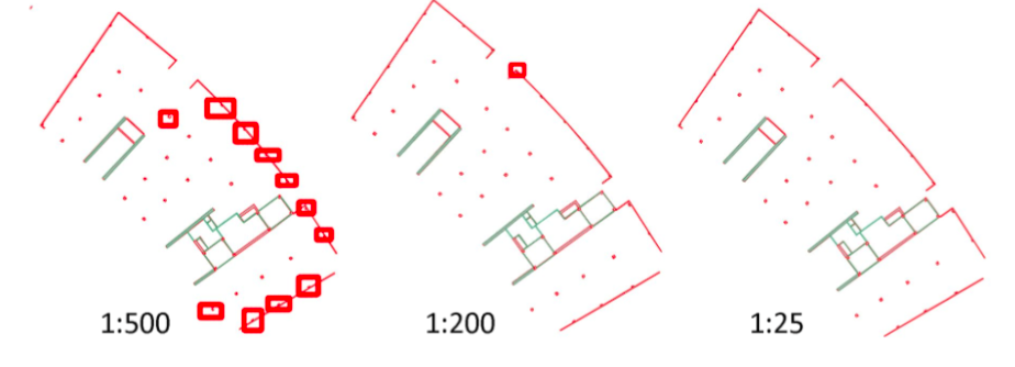

Následující obrázek zobrazuje příklad pohledu exportovaného v různých měřítkách. Červené revizní obláčky zobrazují objekty, které ve výstupním souboru částečně chyběly.
