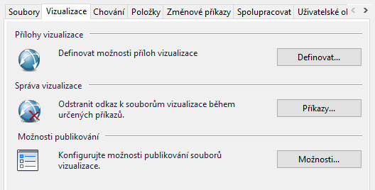

Konfigurace příloh vizualizace, správy souborů vizualizace a konfigurace nastavení publikování na kartě Vizualizace v dialogu Nastavení úložiště
Přístup na kartu Vizualizace v dialogu Nastavení úložiště
  1. Klikněte na položku > Nástroje > Správa > Nastavení úložiště.
  2. V dialogu Nastavení úložiště vyberte kartu Vizualizace.
Přílohy vizualizace
Kliknutím na tlačítko Definovat v části Přílohy vizualizace lze povolit nebo zakázat přílohy souboru, určit místo publikování příloh vizualizace a vypnout nebo zapnout upozornění ve formátu DWF.
Správa vizualizace
Možnosti správy vizualizace slouží k určení příkazů, které zruší propojení mezi datovým souborem v úložišti a odpovídajícím souborem vizualizace.
Možnosti publikování
