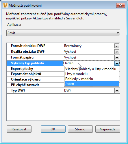

Možnosti aplikace Revit
Tato tabulka popisuje možnosti publikování dostupné v aplikaci Revit.
Možnost | Popis |
Formát obrázku DWF | Určuje, zda je soubor bezeztrátový nebo ztrátový. |
Kvalita obrázku DWF | Určuje, zda budou obrázky ve formátu DWF exportovány jako soubory PNG (výchozí) nebo v komprimovaném formátu JPG s nastavením kvality (nízká, střední, vysoká). |
Formát papíru | Určuje formát papíru (ISOxx, ANSIxx, ARCHxx) pro 2D pohledy a listy. |
Vybraný typ pohledů | Určete, které pohledy chcete publikovat. - Jeden – publikuje poslední uložený pohled nebo výchozí pohled.
- Listy v modelu – publikuje všechny listy.
- Pohledy v modelu – publikuje všechny pohledy.
- Všechny pohledy a listy v modelu – publikuje všechny listy a všechny pohledy.
Export plochy | Určuje export vlastností plochy odděleně od geometrické reprezentace, aby jednotlivé místnosti a jejich data mohla být zobrazena pomocí softwaru pro správu zařízení (například aplikace Autodesk FMDesktop) nebo softwaru pro připomínkování ve formátu DWF (například aplikace Autodesk Design Review). |
Export dat objektů | Určuje export vlastností instancí a typů objektů v exportovaných pohledech. Další informace naleznete v tématu Export dat objektů do souborů DWF nápovědy k aplikaci Revit. |
Orientace výkresu | Určuje, zda jsou výkresy orientovány na šířku nebo na výšku. |
Při chybě zastavit | Určuje, zda se procesor úloh zastaví, když dojde k chybě. |
Typ DWF | Určuje, zda bude vytvořený soubor ve formátu DWF nebo DWFx. |
Správa možností publikování
Poznámka: Konfigurovat možnosti publikování smí pouze správce.
- Klikněte na položku Nástroje > Správa > Nastavení úložiště.
- V dialogu Nastavení úložiště klikněte na kartu Vizualizace.
- Klikněte na tlačítko Možnosti.
- V dialogu Možnosti publikování vyberte ze seznamu Aplikace programy, pro které chcete přizpůsobit nastavení vizualizace.
- Zaškrtněte políčko vedle každé možnosti publikování, kterou chcete zapnout. Nebo pokud má možnost předdefinované hodnoty, vyberte hodnotu ze seznamu ve sloupci Vlastní.
- Kliknutím na tlačítko OK uložíte změny a zavřete dialog Možnosti publikování.
Poznámka: Chcete-li obnovit změny aktuální relace na výchozí hodnoty, můžete kdykoliv kliknout na tlačítko Obnovit.
