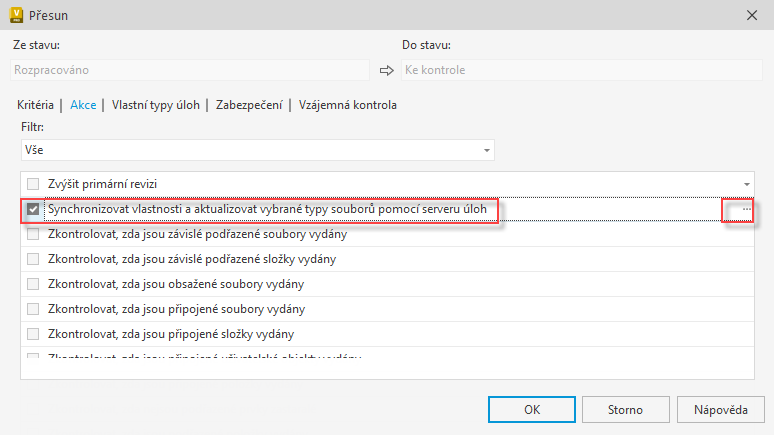

    V dialogu Přechod je pět možností: Kritéria, Akce, Vlastní typy úloh, Zabezpečení a Vzájemné hodnocení.
  6. Vyberte kartu Akce.
  7. V seznamu dostupných akcí zaškrtněte políčko Synchronizovat vlastnosti a aktualizovat vybrané typy souborů pomocí serveru úloh.
  8. Klikněte na tlačítko s výpustkou (…) a vyberte typ souboru.
    Poznámka: Výběrem této možnosti v seznamu nedojde k automatickému zaškrtnutí políček. Zkontrolujte, že jste zaškrtli také políčka mimo tuto možnost.
  9. Kliknutím na tlačítko OK uložíte změny.
