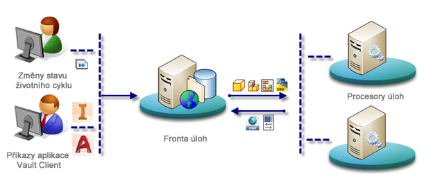

Komponenty serveru úloh
Server úloh se skládá ze dvou komponent:
  1. Fronta úloh – je fronta nebo seznam úloh odeslaných klienty (aplikace Inventor, AutoCAD, Vault a Autoloader) a čekajících na zpracování. Tato fronta je uložena na serveru Vault Server a je jím také spravována.
  2. Job Processor je samostatná aplikace, která rezervuje úlohy zařazené do fronty, a získává je ze serveru úloh ke zpracování. Protože je nástroj Job Processor nainstalován spolu s klientem úložiště, lze ke zpracování úloh využít jakoukoli pracovní stanici s aplikací Autodesk Vault Professional.
    K účtu Autodesk se můžete přihlásit pomocí nástroje Job Processor. Další informace získáte kliknutím zde.
Jak to funguje
Úlohy jsou na server úloh odeslány v následujících případech:

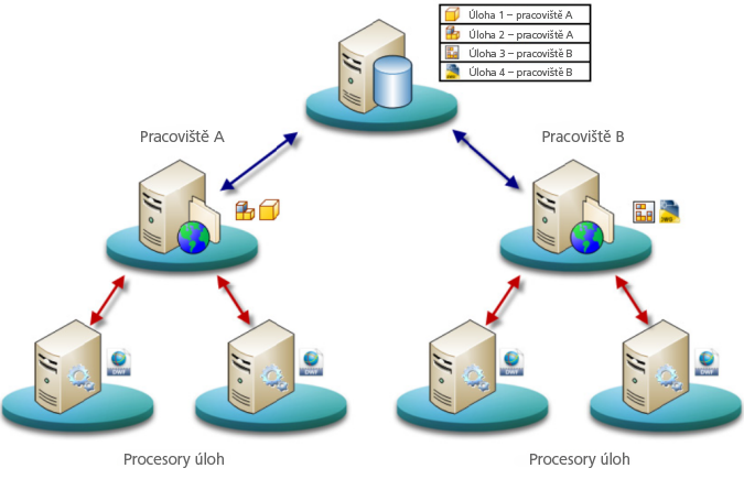

Server úloh a podpora multirelace
Server úloh podporuje prostředí multirelace tak, že umožňuje přihlášení ke specifickému serveru a provádění pouze úloh, které jsou k tomuto serveru přidruženy. Viz obrázek uvedený níže. Kterýkoli nástroj Job Processor, který se přihlašuje na pracoviště B, bude zpracovávat pouze úlohy, které jsou na pracovišti B. Totéž se stane s nástroji Job Processor na pracovišti A.
Důležité: Aby bylo možné odeslat úlohy na server k publikování, musí být server úloh povolen.
