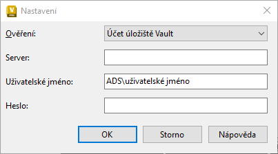

  1. Na pracovní stanici, na které chcete úlohy zpracovat, přejděte do nabídky Start systému Windows® a výběrem položek Autodesk Data Management ► Autodesk Job Processor [edice] for Vault spusťte aplikaci Job Processor.
  2. Výběrem položek Správa ► Nastavení zobrazte dialog Nastavení.
    Poznámka: Nabídka Nastavení je k dispozici pouze v případě, že je procesor úloh pozastaven..
  3. Vyberte vhodnou metodu ověřování:
    • Účet aplikace Vault: Bude potřeba zadat uživatelské jméno účtu aplikace Vault a heslo.
      Poznámka: Pokud správce vynutil zásady hesel a vaše aktuální heslo nesplňuje požadavky, zobrazí se vám výzva ke změně hesla k účtu úložiště Vault. Přihlaste se pomocí aplikace Thick Client nebo požádejte o změnu hesla správce.
    • Účet systému Windows: Použijí se automaticky vyplněné identifikační údaje služby Windows Active Directory.
    • ID Autodesk: Používá přihlašovací údaje ID Autodesk.
  4. Určete server, ze kterého má procesor úloh získávat úlohy ke zpracování.
  5. Zadejte jméno a heslo uživatele této pracovní stanice. Pokud používáte síť Windows Active Directory, tyto údaje budou zadány automaticky.
    Pokud vyberete možnost ID Autodesk, bude nutné, abyste se přihlásili k účtu Autodesk.
    • V dialogu Autodesk – Přihlásit zadejte e-mailovou adresu, kterou jste použili při registraci svého účtu.
    • Zadejte své heslo.
    • Klikněte na tlačítko Přihlásit se.
  6. Klikněte na tlačítko OK.
  7. Výběrem položek Soubor > Pokračovat se přihlaste k určenému serveru.
