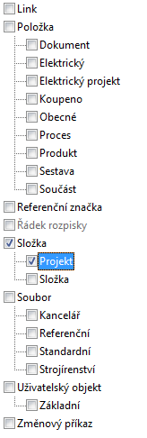

Asociace definují třídy entit, které mohou využívat vlastnosti definované uživatelem.
Pokud je například vlastnost definovaná uživatelem asociována se změnovým příkazem, příslušnou vlastnost mohou používat pouze změnové příkazy.
Vlastnost definovanou uživatelem lze také asociovat s konkrétními podtřídami entit. Lze například vytvořit vlastnost definovanou uživatelem, kterou budou moci používat pouze složky typu Projekt.
Pokud nová vlastnost definovaná uživatelem není asociována s žádnými třídami entit, v mřížce vlastností dané entity se nezobrazí.

Složka
Pomocí asociace se složkou lze vytvořit uživatelskou vlastnost složky. Uživatelské vlastnosti mohou být omezeny na určitou podtřídu složek, například základní složky nebo složky projektů.
