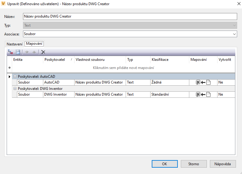

Vytvoření nového mapování vlastností
  1. V dialogu nové (nebo existující) vlastnosti vyberte kartu Mapování.
  2. Klikněte do pole (Kliknutím sem přidejte nové mapování), které je pod sloupcem Entita.
    editor udp
    • Entita: Vyberte, jaké mapování chcete pro tuto vlastnost použít – na soubor, nebo na položku. Vlastnost může mít více různých mapování, takže je možné mapovat na soubory i položky. Jednotlivá mapování je však nutné nastavit samostatně.
    • Poskytovatel: Zobrazí seznam dostupných možností pro vybraný typ entity. Mohou to být soubory CAD, například výkresy a modely aplikace AutoCAD nebo Inventor, dokumenty sady Office, soubory PDF atd.
    • Vlastnost souboru: Možnosti vlastnosti souboru závisí na typu entity. Pokud je typem entity Soubor, budete moci vybrat vlastnost souboru ze systému souborů, nebo z úložiště Vault. Pokud je typem entity Položka, budete mapování moci nastavit pouze na soubor, který existuje v úložišti Vault.

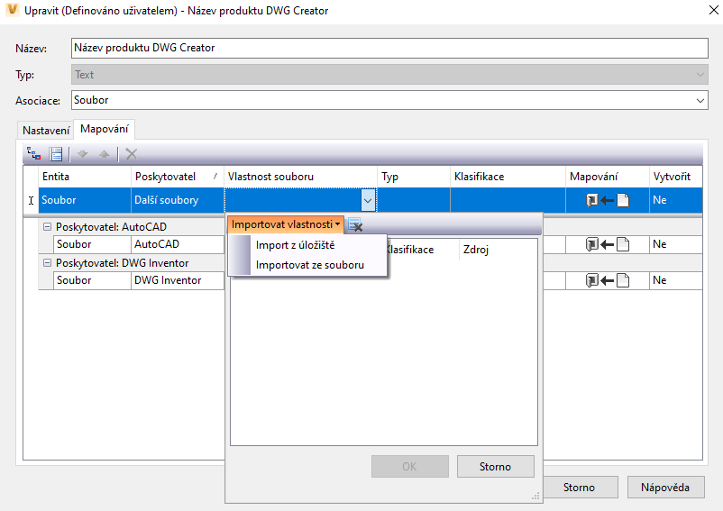

      • Klikněte do pole v části Vlastnost souboru a potom klikněte na tlačítko Importovat vlastnosti.
        karta mapování vlastností
      • Vyberte, zda chcete importovat vlastnosti z úložiště nebo ze zdrojového souboru.
      • V dialogu Vyberte soubor vyhledejte soubor, ze kterého chcete importovat. Klikněte na tlačítko Otevřít.
        Seznam Import vlastností se automaticky aktualizuje pomocí vlastností, které jsou dostupné pro import ze zadaného zdroje.
      • Kliknutím na tlačítko OK uložte seznam importovaných vlastností a vytvořte mapování.
      • Kliknutím na ikonu Vymazat seznam vlastností ikona vymazat seznam můžete kdykoli odebrat všechny importované vlastnosti.
    • Typ: Je založen na vybrané vlastnosti (závisí na typu dat asociovaných s vlastností souboru, například text, datum, číslo atd.).
    • Klasifikace: Označuje, zda je vlastnost souboru standardní, nebo uživatelskou vlastností.
    • Mapování: Informuje úložiště Vault, jak předávat data sdílená mezi vlastností úložiště Vault a vlastností souboru. Možné varianty:
      • Z úložiště Vault na soubor
      • Ze souboru na úložiště Vault
      • Dvousměrný
    • Vytvořit: Určuje, zda úložiště Vault vytvoří vlastnost souboru, pokud neexistuje. Pokud je směr mapování nastaven ze souboru na úložiště Vault, je tato možnost nastavena na hodnotu Ne, protože vlastnosti v úložišti Vault nelze tímto způsobem vytvářet.
      Poznámka: Pokud je možnost Vytvořit nastavena na hodnotu Ne, budou se vlastnosti s prázdnou hodnotou nebo hodnotou null vyhodnocovat tak, jako by v souboru vůbec neexistovaly. Pokud je možnost Vytvořit nastavena na hodnotu Ano, zapíše se do vlastnosti správná hodnota.
      U atributů bloků aplikace AutoCAD má možnost Vytvořit k dispozici pouze hodnotu Ne.
    Poznámka: Některá z polí nelze upravovat, takže pokud v mapování potřebujete provést významné změny, budete jej možná muset odstranit a vytvořit nové.
