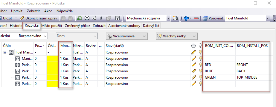

Chcete-li zobrazit vlastnosti instance, je nutné přizpůsobit vlastnosti řádků rozpisky v aplikaci Vault a vytvořit nové vlastnosti řádků rozpisky, které se mapují na vlastnosti souborů s hodnotami vlastností instance.
Po úspěšném zařazení souboru s vlastnostmi instance do úložiště Vault proveďte následující kroky:
- V nabídce panelu nástrojů vyberte možnost Správa > Nastavení úložiště.
- V dialogu Nastavení úložiště vyberte kartu Chování.
- Klikněte na tlačítko Vlastnosti a vytvořte novou vlastnost řádku rozpisky, která se mapuje na vlastnosti souboru. Tím zjednodušíte proces správy návrhu. Podrobnosti naleznete v části Vytvoření definice vlastnosti řádku rozpisky.
- Chcete-li namapovat vlastnosti na uživatelem definovanou vlastnost, vyberte kartu Mapování. Pořadí, ve kterém jsou vlastnosti zapsány do objektu úložiště, je určeno prioritou mapování. Podrobnosti naleznete v části Mapování vlastností.
- Po vytvoření definice vlastnosti vyberte soubor s vlastnostmi instance, klikněte pravým tlačítkem a výběrem možnosti Přiřadit/aktualizovat položku zobrazte dialog Položka.
- Vyberte kartu Rozpiska a klikněte na řádek rozpisky.
- Klikněte pravým tlačítkem na položku, vyberte možnost Přizpůsobit pohled a přizpůsobte způsob zobrazení rozpisek v podokně náhledu a v záznamu položky.
- V dialogu Přizpůsobit pohled klikněte na tlačítko Pole a přidejte nově vytvořené vlastnosti jako pole v rozpisce. Podrobnosti naleznete v části Přizpůsobení pohledu rozpisky.
- Znovu klikněte na řádek rozpisky, klikněte pravým tlačítkem na položku a vyberte možnost Zapnout větev. Vybraný řádek a všechny jeho podřazené položky se zahrnou do rozpisky.
- Klikněte na tlačítko Uložit.
