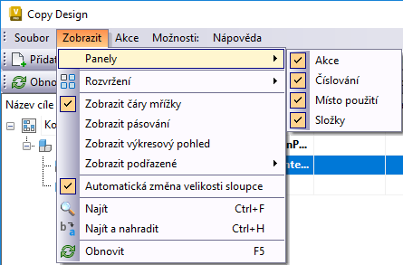

Nabídka Zobrazit
Panely
Vyberte, které panely chcete zobrazit v dialogu Copy Design.

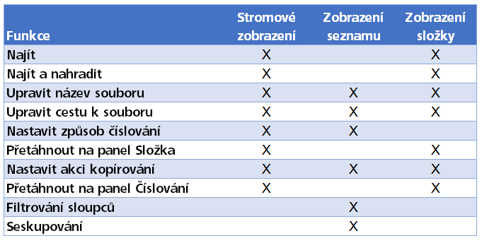

Přizpůsobte si vzhled hlavní mřížky. Můžete vybírat ze tří pohledů:
  • Stromové zobrazení: Zobrazí sestavu v uspořádané konfiguraci, která zobrazuje hierarchii sestavy a asociovaných souborů v procesu kopírování. To vám umožní porozumět vztahu všech souborů zahrnutých do procesu kopírování. Ve stromovém zobrazení jsou k dispozici následující operace: najít, najít a nahradit, upravit název souboru, upravit cestu k souboru, nastavit způsob číslování, přetáhnout položky na panel Číslování, nastavit akci kopírování a přetáhnout položky na panel Složka.
  • Zobrazení seznamu: Zobrazí všechny soubory asociované se souborem vybraným v procesu kopírování. V zobrazení seznamu jsou k dispozici následující operace: upravit název souboru, upravit cestu k souboru, nastavit schéma pojmenování, nastavit akci kopírování, filtrovat sloupce a seskupovat sloupce.
  • Zobrazení složky: Zobrazí cílovou složku, do které se po dokončení procesu kopírování umístí nové soubory. V zobrazení složky jsou k dispozici následující operace: najít, najít a nahradit, upravit název souboru, upravit cestu k souboru, přetáhnout položky na panel Číslování, nastavit akci kopírování a přetáhnout položky na panel Složka.

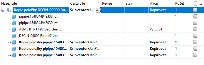

Mřížka hlavního pohledu
Hlavní pohled nástroje Copy Design zobrazuje názvy souborů dostupných ke kopírování, cílovou složku, akce, které budou se soubory provedeny, revize a stav souborů a počet instancí jednotlivých souborů v aktuálním seznamu.
Tip: Ve výchozím nastavení jsou názvy referenčních souborů při přiřazení akce nastaveny na název cílového souboru. Můžete zobrazit panel Číslování k identifikaci souborů podle původního názvu nebo přidat Název souboru (starší) do hlavního pohledu.
V hlavním pohledu je také možné spravovat akce kopírování a přizpůsobit pohled.

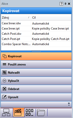

Akce
Panel Akce umožňuje zkontrolovat, které operace jsou přiřazeny k souborům v hlavním pohledu.
Po nakonfigurování souborů v hlavním pohledu můžete pomocí panelu Akce filtrovat soubory na základě operací, které jsou k nim přiřazeny. Přiřazené operace zahrnují kopírování, opětovné použití, nahrazení, vyloučení, odebrání či úpravu.
Poznámka: Operace akcí můžete nastavit také přetažením souborů z hlavní mřížky na tlačítka požadovaných operací na panelu Akce.
Další informace naleznete v části Panel Akce.
