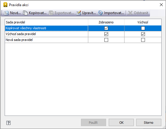

Výchozí sady pravidel
S aplikací se dodává předpřipravená výchozí sada pravidel. Výchozí sada pravidel je nakonfigurována tak, aby fungovala podobně jako stará funkce kopírování návrhu:
- Jako název nového souboru používá číslo součásti.
- Obnovuje kategorii souboru tak, aby byla použita pravidla přiřazení nové kategorie souboru.
Poznámka: Výchozí sadu pravidel nelze upravit ani odstranit.

Pravidla se vytváří, upravují a odstraňují v dialogu Definovat sadu pravidel.

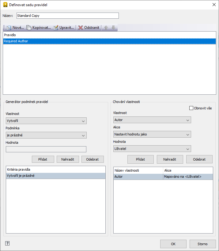

Uživatelské rozhraní dialogu Definovat sadu pravidel
V následující tabulce najdete informace o rozhraní dialogu Definovat sadu pravidel.
Prvek | Podrobnosti |
Název | Název definovaného pravidla |
Nové | Kliknutím na tlačítko Nové vytvoříte nové pravidlo pro sadu pravidel. Sady pravidel mohou obsahovat více než jedno pravidlo. |
Kopírovat | Vyberte existující pravidlo a kliknutím na tlačítko Kopírovat vytvořte jeho kopii. Kopie obsahuje stejné podmínky a nastavení chování. |
Upravit | Vyberte existující pravidlo, klikněte na tlačítko Upravit a upravte název, podmínky nebo chování vlastností. |
Odstranit | Vyberte pravidlo a kliknutím na tlačítko Odstranit je ze sady pravidel odeberte. |
Tlačítka pro úpravy pořadí | Vyberte pravidlo a kliknutím na šipku nahoru nebo dolů změňte jeho pořadí v sadě pravidel. Pravidla se používají v pořadí, ve kterém jsou v sadě seřazena. |
Seznam pravidel | Seznam pravidel, která jsou aktuálně obsažena v sadě pravidel |
Generátor podmínek pravidel |
Rozevírací nabídka vlastností | Určuje vlastnost, pro kterou chcete vytvořit kritéria podmínky. |
Rozevírací nabídka podmínek | Určuje podmínku, kterou vlastnost musí splnit, aby pravidlo přiřadilo konkrétní chování vlastnosti k cílovému souboru. Dostupné možnosti: - obsahuje,
- neobsahuje,
- je prázdné,
- není prázdné,
- je,
- > (větší než),
- < (menší než).
Důležité: Pokud pravidlo má více než jednu podmínku, k použití určeného chování vlastností musí být splněny všechny podmínky. |
Hodnota | Pokud podmínka vyžaduje konkrétní hodnotu, tato hodnota je definována zde. Můžete například určit, že výkresové soubory budou během operace kopírování zpracovány jinak. Můžete toho docílit následujícím způsobem: - Vyberte vlastnost Přípona souboru.
- Vyberte podmínku „je“.
- Jako hodnotu zadejte DWG.
Přiřazené chování vlastnosti nyní spustí libovolný soubor s příponou .dwg. |
Přidat | Kliknutím na tlačítko Přidat přidejte podmínky pravidla. |
Nahradit | Vyberte existující podmínku a aktualizujte vlastnost, podmínku nebo pole hodnot. Kliknutím na tlačítko Nahradit nahraďte kritéria podmínky novými kritérii, která jste definovali. |
Odebrat | Vyberte existující podmínku a kliknutím na tlačítko Odstranit ji odstraňte z pravidla. |
Seznam Kritéria pravidla | Zobrazuje seznam podmínek a kritérií, které byly vytvořeny pro aktuální pravidlo. Pořadí, ve kterém jsou podmínky uvedeny, odpovídá pořadí, ve kterém musí soubor splňovat kritéria, aby se spustilo určené chování vlastnosti. |
Chování vlastnosti Poznámka: Uživatelem definované vlastnosti, které nejsou mapovány v úložišti, budou během procesu nástroje Copy Design přeneseny. |
Zaškrtávací políčko Obnovit vše | Obnoví u cílového souboru chování zdrojového souboru. Cílový soubor má stejné vlastnosti a nastavení chování jako nový soubor, který byl přidán do úložiště. |
Rozevírací nabídka vlastností | Určuje vlastnost, pro kterou chcete vytvořit kritéria chování. |
Rozevírací nabídka akcí | Určuje akci, kterou u vybrané vlastnosti cílového souboru chcete použít. Dostupné akce: - Obnovit – Obnoví hodnotu vlastnosti u cílového souboru na hodnotu vlastnosti nového souboru přidaného do úložiště. Tato hodnota může být výchozí nebo prázdná, v závislosti na vybrané vlastnosti.
- Nastavit jako prázdné – Vymaže hodnotu vlastnosti u cílového souboru a ponechá ji prázdnou. I když je výchozí hodnota pro nové soubory nastavena v pravidlech přiřazení, tato vlastnost zůstane prázdná.
- Nastavit hodnotu jako – Aktivuje rozevírací seznam hodnot, v němž můžete určit hodnotu, která se použije pro tuto vlastnost v cílovém souboru.
- Kopírovat hodnotu z: Aktivuje rozevírací nabídku Hodnota, ve které lze zkopírovat hodnotu vlastnosti z vybraného souboru.
Rozevírací seznam hodnot | Určuje hodnotu, kterou chcete použít pro vybranou vlastnost u cílového souboru.
Dostupné hodnoty: - Název souboru – název cílového souboru bez přípony.
- Uživatel – jméno účtu aktuálně přihlášeného uživatele.
- Zobrazované jméno – zobrazované jméno aktuálně přihlášeného uživatele.
- Původní název souboru – název zdrojového souboru.
- Datum kopírování – datum, kdy byl soubor zkopírován.
- Odebrat pravidla modulu iLogic – Hodnota je textový datový typ obsahující řetězec Odebráno.
Přidat | Kliknutím na tlačítko Přidat přidejte do pravidla definované chování vlastnosti. |
Nahradit | Vyberte existující chování vlastnosti a aktualizujte vlastnost, akci nebo pole hodnot. Kliknutím na tlačítko Nahradit nahraďte chování vlastnosti novými kritérii, která jste definovali. |
Odebrat | Vyberte existující chování vlastnosti a kliknutím na tlačítko Odstranit je odstraňte z pravidla. |
Seznamy názvů vlastností a akcí | Zobrazují vlastnosti, které jsou ovlivněny, když je splněna podmínka a provedena akce. Pokud je přiřazena hodnota, akce zahrnuje detail hodnoty. |
