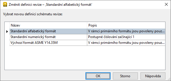

  5. Kliknutím na tlačítko (...) zobrazíte seznam dostupných definic schémat revizí. Ve výchozím nastavení jsou vypsány pouze ta schémata revizí, která jsou asociována s kategorií souboru.
  6. Proveďte libovolný z následujících kroků:
    • V dialogu Změna definice schématu revizí vyberte nové schéma revizí, které chcete přiřadit k vybranému souboru. Klikněte na tlačítko OK.
    • V dialogu Změna definice schématu revizí vyberte položku , chcete-li odstranit vybraný soubor ze správy revizí. Klikněte na tlačítko OK.

  3. Kliknutím na tlačítko Schéma zobrazíte seznam dostupných definic schémat revizí. Vypsány jsou pouze ta schémata revizí, která jsou asociována s kategorií položky.
  4. V dialogu Změna definice schématu revizí vyberte nové schéma revizí, které chcete přiřadit k vybrané revizi. Klikněte na tlačítko OK.
