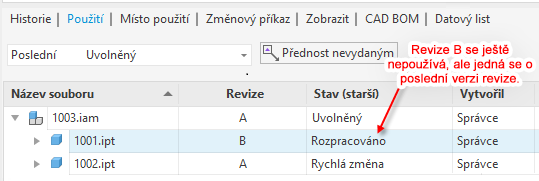

Zde je příklad, kde máme sestavu a součást obě v revizi A.
Nyní se podíváme na kartu Použití. Na kartě Použití jsou uvedeny soubory použité v aktuálním modelu.
Kliknutím na tlačítko pohledu / můžete přepínat mezi předností vydaným/nevydaným. Upozorňujeme, že tlačítko pohledu je pouze k prohlížení; nemění stav souboru/komponenty.
Stav Poslední představuje poslední revizi nebo verzi, se kterou je nadřazený soubor propojen. Účelem je zobrazit poslední verzi každé komponenty asociované s nadřazenou komponentou. Nemusí to však nutně znamenat, že nadřazená položka v současné době používá tuto verzi.
Stav Vydáno označuje vydanou verzi. Záměrem je zobrazit vydanou verzi, která je používána.
