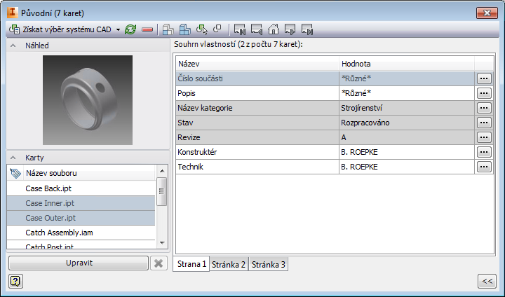

Ovládací prvky sady datových karet
V horní části sady karet se nachází panel nástrojů k navigaci a správě datových karet v sadě. Tyto příkazy umožňují načíst datové karty pro model nebo určitou skupinu souborů a umístit je do sady, obnovit hodnoty datových karet, odstranit kartu ze sady, izolovat kartu ze sady a přesunout kartu mimo sadu. Máte rovněž k dispozici navigační tlačítka, která umožňují pohyb v rámci sady k datové kartě, kterou chcete zkontrolovat.

Výchozí karta
Výchozí karta zobrazí seznam souborů v sadě karet a jejich atributy vlastností. Hodnoty zobrazených vlastností závisí na tom, zda je v seznamu datových karet vybrána jediná datová karta, více datových karet nebo žádné datové karty.
- Je-li vybrána jediná datová karta, hodnoty vlastnosti této datové karty budou zobrazeny na domovské kartě.
- Je-li vybráno více datových karet, budou zobrazeny hodnoty vlastností, které jsou sdílené mezi vybranými datovými kartami. Pokud se hodnoty liší, zobrazí se slovo Různé.
- Pokud nejsou v seznamu datových karet vybrány žádné datové karty, zobrazí se všechny hodnoty vlastností, které jsou sdíleny v celé sadě. Pokud se hodnoty liší, zobrazí se slovo Různé.
Jednotlivé datové karty můžete upravovat nebo můžete pomocí výchozí karty provést hromadné úpravy v rámci celé sady karet. Při provádění hromadných úprav vlastností s různými hodnotami v rámci sady se kolektor hodnot používá k uvedení různých hodnot asociovaných s danou vlastností.
Na vrcholu výchozí karty jsou zobrazen počet karet v sadě a počet karet vybraných k porovnání.
