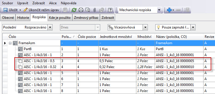

Nastavení zapnutí či vypnutí řádků skupiny je při zrušení sloučení zachováno. Pokud je například seskupený řádek rozpisky nastaven jako vypnutý a seskupení je rozděleno, všechny řádky rozpisky jsou uvedeny jednotlivě a zachovají si nastavení vypnutého zobrazení.
Když jsou řádky rozpisky seskupeny, v rozpisce se zobrazí pouze jeden řádek. Pokud není určeno jinak, zobrazené hodnoty představují vlastnosti primárního řádku rozpisky.

**Jednotkové množství – **Pokud všechny položky ve skupině řádků rozpisky sdílí stejný typ měrné jednotky, ale skutečné jednotky se liší, v poli Jednotkové množství se zobrazí hodnota primárního řádku.
**Množství položky – **Hodnota Množství položky reprezentuje množství položek ve skupině.
**Množství – **Hodnota Množství je součet všech množství ve skupině.
