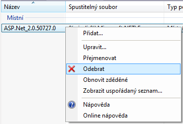

  4. Dvakrát klikněte na filtr ISAPI .
  5. Klikněte pravým tlačítkem na filtr, který způsobuje chybu a vyberte položku Odstranit.

  5. Dvakrát klikněte na filtr ISAPI .
  6. Klikněte pravým tlačítkem na filtr, který způsobuje chybu a vyberte položku Odstranit.
