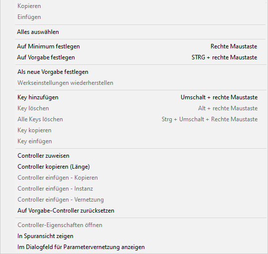

Um das Zahlenauswahlfeld-Kontextmenü zu öffnen, klicken Sie mit der rechten Maustaste auf das Bearbeitungsfeld eines animierbaren Parameters. Dieses Menü enthält Optionen zum Ausschneiden, Kopieren und Einfügen von Werten, Vernetzungen und Animationsspuren zwischen verschiedenen Objektparametern. Mithilfe dieses Menüs können Sie die Parameter außerdem in der Spuransicht oder im Dialogfeld Parametervernetzung anzeigen.
Mit Ausnahme der Befehle "Rückgängig machen" und "Alles auswählen" wird jeder der folgenden Befehle auf den Parameter angewendet, auf dem Sie mit der rechten Maustaste klicken. Sie müssen nicht zuerst in das Wertfeld klicken. Bei der Verwendung bestimmter Befehle wie "Kopieren" und "Löschen" müssen Sie den betroffenen Wert zuerst hervorheben.
Macht das Ergebnis der letzten Aktion rückgängig.
Entfernt markierte Textstellen, die an einer anderen Stelle wieder eingefügt werden können.
Kopiert markierte Textstellen, die an einer anderen Stelle wieder eingefügt werden können.
Fügt ausgeschnittene oder kopierte Textstellen in das Bearbeitungsfeld ein.
Entfernt markierte Textstellen.
Markiert den gesamten Text innerhalb des aktiven Bearbeitungsfelds.
Weist dem Feld, auf das mit der rechten Maustaste geklickt wurde, eine Kopie des Controllers im Puffer zu.
Weist dem Feld, auf das mit der rechten Maustaste geklickt wurde, eine Instanz des kopierten Controllers zu.
Öffnet das Dialogfeld "Parametervernetzung", in dem der kopierte Controllerparameter und der Parameter für die Einfügestelle ausgewählt sind. Dies entspricht der Erstellung eines Vernetzungsparameters im Ansichtsfenster zwischen zwei Parametern.
Kopiert den Animations-Controller einschließlich aller Animations-Keys in einen Puffer, den Sie danach an einer anderen Stelle durch Einfügen zuweisen können.
Weist dem Feld, auf das mit der rechten Maustaste geklickt wurde, eine Kopie des Animation-Controllers im Puffer zu.
Weist dem Feld, auf das mit der rechten Maustaste geklickt wurde, eine Instanz des kopierten Animations-Controllers zu.
Öffnet das Dialogfeld "Parametervernetzung", in dem der kopierte Parameter und der Parameter für die Einfügestelle ausgewählt sind. Dies entspricht der Erstellung eines Vernetzungsparameters im Ansichtsfenster zwischen zwei Parametern.
Öffnet das expandierte und positionierte Dialogfeld Parametervernetzung, das zeigt, welcher Vernetzungscontroller dem ausgewählten Parameter zugewiesen ist.
Öffnet ein expandiertes und positioniertes Fenster "Spuransicht – Kurveneditor" namens "Auswahl", in dem der ausgewählte Parameter angezeigt wird. Dies ist für den schnellen Zugriff auf eine bestimmte Kurve oder Spur sehr hilfreich.
Öffnet das Dialogfeld "Parametervernetzung", in dem der ausgewählte Parameter im Fokus ist.
