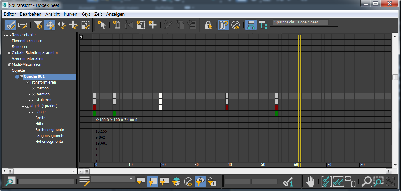

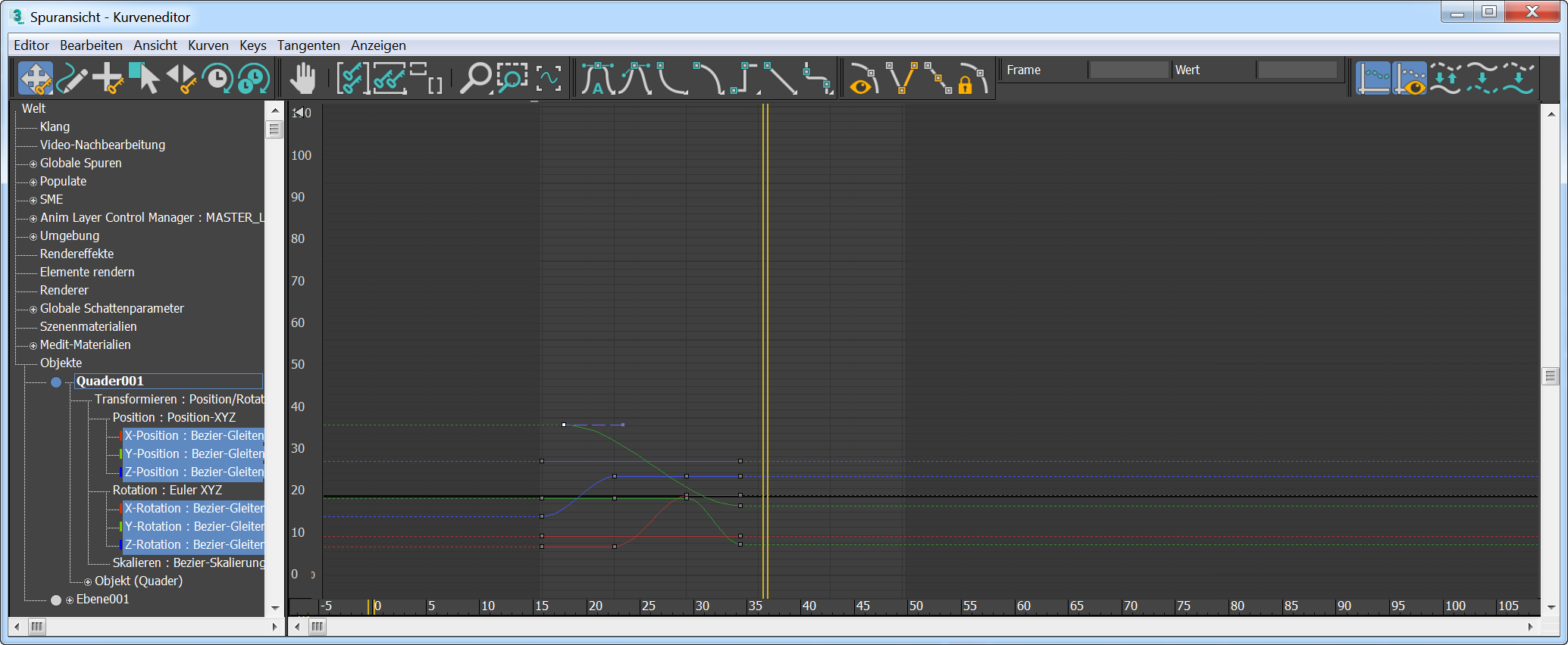

Die Spuransicht verwendet zwei verschiedene Modi: Kurveneditor und Dope-Sheet. Im Kurveneditor werden Animationen als Funktionskurven angezeigt, während im Modus Dope-Sheet die Animation als Tabelle von Keys und Bereichen angezeigt wird. Die Keys sind farblich gekennzeichnet und können dadurch einfacher identifiziert werden. Einige der Funktionen in der Spuransicht wie z. B. das Verschieben und das Löschen von Keys stehen auch auf der Spurleiste in der Nähe des Zeitschiebers zur Verfügung. Durch Expandieren der Spurleiste können auch die Kurven angezeigt werden. Der Kurveneditor und das Dope-Sheet öffnen sich vorgabemäßig als verschiebbare Fenster, aber Sie können sie auch unter den Ansichtsfenstern unten in der Benutzeroberfläche fixieren oder in einem Ansichtsfenster öffnen. Sie können Spuransichtslayouts benennen und in einem Puffer für die spätere Verwendung speichern. Spuransichtslayouts werden in der MAX-Szenendatei gespeichert.

Spuransicht – Kurveneditor
Spuransicht – Dope-Sheet (Keys bearbeiten)
