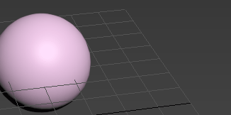

Beispiel: So verwenden Sie den Position-XYZ-Controller und den Rauschen-Controller zusammen:
"Parameter"
Rollout "Controller zuweisen" auf die Positionsspur der Kugel.
