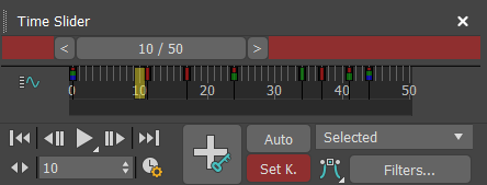

So verwenden Sie die Animation "Key einstellen"
Die Schaltfläche wird rot
angezeigt, um darauf hinzuweisen, dass Sie sich nun im Modus Key einstellen befinden. In diesem Modus können Sie Ideen ausprobieren, bevor Sie diese umsetzen.

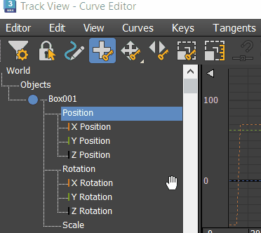

Ein roter Schlüssel bedeutet, dass für die Spur Keys erstellt werden. Wenn Sie auf den eingekreisten Key klicken, wird dieser durchgestrichenen
, d. h. der Spur wird kein Key zugewiesen.
Untermenü Controller
Befehl Animierbar.

Mithilfe von Key-Filtern können Sie einzelne Spuren separat bearbeiten. Wenn Sie sich beispielsweise in der Spuransicht befinden und die Spuren "Rotation" und "Position" für den Arm einer Figur animierbar sind, können Sie mithilfe der Key-Filter den Filter "Position" deaktivieren und ausschließlich die Spuren des Filters "Rotation" bearbeiten.

Wenn die Schaltfläche Keys einstellen rot
hinterlegt ist, wird ein Key eingestellt und in der Zeitleiste angezeigt. Die farbliche Kennzeichnung der Keys gibt Aufschluss darüber, welchen Spuren Keys zugewiesen wurden.
Wenn Sie nicht auf Key einstellen klicken und anschließend zu einem anderen Zeitpunkt wechseln, geht die erstellte Pose verloren.
