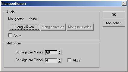

Um dieses Dialogfeld anzuzeigen, klicken Sie im Controller-Fenster der Spuransicht mit der rechten Maustaste auf das Element "Klang", oder klicken Sie im Key-Fenster mit der rechten Maustaste auf eine Klangspur.

  3. Klicken Sie mit der rechten Maustaste auf die Klangspur, und wählen Sie "Eigenschaften".
    3ds Max öffnet das Dialogfeld "Klangoptionen".
  4. Klicken Sie auf "Klang wählen", wählen Sie eine Klangdatei, und klicken Sie auf "OK".

Bereich "Audio"
Klang wählen
Zeigt ein Dialogfeld zur Dateiauswahl an, in dem Sie eine Klangdatei auswählen können.
Klang entfernen
Löscht die Wellenform aus der Spuransicht.
Klang neu laden
Lädt die zuletzt geladene Datei neu. Auf diese Weise kann die Klangdatei neu geladen werden, wenn sie von einem anderen Programm geändert wurde.
Aktiv
Spielt die Wellenform bei der Wiedergabe der Animation ab.
Bereich "Metronom"
Die Metronomspur erzeugt einen regelmäßigen Takt mithilfe von zwei Tönen. Zur Steuerung des Metronoms nehmen Sie drei Einstellungen im Dialogfeld "Klangoptionen" vor:
Schläge pro Minute
Legt die Schlagfrequenz fest. Die Schläge werden in der Metronomspur als schwarze vertikale Balken angezeigt. Vorgabe = 60.
Schläge pro Einheit
Legt fest, welcher Schlag über eine höhere Tonhöhe verfügt. Hervorgehobene Schläge werden in der Metronomspur als schwarze Pluszeichen angezeigt. So generiert zum Beispiel eine Einstellung von 4 einen höheren Ton für jeden vierten Schlag. Vorgabe = 4.
Aktiv
Spielt die Schläge bei der Wiedergabe der Animation ab.
