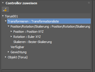

Beispiel: So kombinieren Sie zwei Controller mithilfe des Listen-Controllers:
Parameter
Rollout "Controller zuweisen" auf die Positionsspur, um sie zu markieren.
Die Spur "Position-XYZ" und eine Spur mit der Beschriftung "Verfügbar" sind jetzt sichtbar.
Das Dialogfeld "Rauschen-Controller" wird angezeigt.

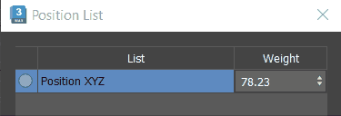

Probieren Sie unterschiedliche Gewichtungseinstellungen für die einzelnen Controller aus, und lassen Sie sich die Ergebnisse anzeigen.
Verstärkt oder verringert die Effekte eines Controllers durch Erhöhen oder Verringern des Gewichtungswerts. Standard = 100,0.

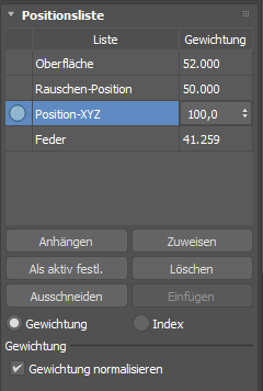

Bestimmt, welcher Controller durch interaktive Änderungen im Ansichtsfenster beeinflusst wird. Der derzeit aktive Controller wird in der Liste mit einem Pfeil markiert.
Löscht den ausgewählten Controller.
Entfernt den ausgewählten Controller und speichert ihn in einer temporären Zwischenablage. Der Inhalt der Zwischenablage wird nur innerhalb des Controllers selbst gespeichert, bis Sie den Controller einfügen.
Fügt den Inhalt der Zwischenablage an der Position über dem ausgewählten Controller ein. Die Zwischenablage ist nach dem Einfügen leer.
Wenn diese Option aktiviert ist, wird der Durchschnittswert der Gewichtungswerte aller Controller in der Liste berechnet. Diese Option ist nur für die Transformationslisten, Positionslisten- und Skalierungslisten-Controller verfügbar. Vorgabe = Deaktiviert.

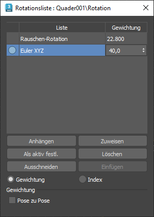

Ermöglicht das Verschmelzen von Controllern in dieser Liste. Diese Option steht nur für Rotationslisten-Controller zur Verfügung. Vorgabe = Deaktiviert.
Ist diese Option deaktiviert, gewichtet der Listen-Controller die Rotationen einzeln und addiert die gewichteten Rotationen zum Erstellen des endgültigen Effekts. Sie erstellen eine Animation, indem Sie Layer übereinanderstapeln und dann deren Effekt gewichten. Dies ist die Vorgabe.
Ist die Option aktiviert, werden die einzelnen Posen mit den Ergebnissen der vorherigen Controller in der Liste verschmolzen. Diese Methode ist nicht additiv, sondern stellt eine tatsächliche Pose-zu-Pose-Verschmelzung dar. Die Anpassung der Gewichtung eines Controllers in der Liste wird zu und von dieser Pose (Controller in Liste) verschmelzen. Beträgt die letzte Gewichtung 100,0, hat eine Anpassung der Gewichtungen der vorherigen Posen in der Liste keine Wirkung, da ausschließlich die letzte Pose angewendet wird. Diese stapelbasierte Vorgehensweise ist am besten für nicht lineare Animationseffekte (NLA) geeignet. Sie können Motion-Clips oder sogar Einzel-Frame-Posen in neue Layer einfügen und die Posen mithilfe der Gewichtungen verschmelzen.

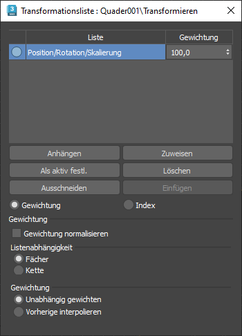

Verwenden Sie die Optionen unter "Listenabhängigkeit", um die Liste wie einen Fächer oder eine Kette zu behandeln: Ist die Liste von der Reihenfolge abhängig, ist eine genaue übergeordnete Transformation erforderlich?
| Abhängigkeit | Verhalten |
| Fächer | Übergibt die übergeordnete Transformation an Listeneinträge und verschmilzt dann mithilfe der Gewichtungsmethode. Diese Einstellung ist nützlich, wenn Einträge unabhängig sind und die Reihenfolge keine Rolle spielt. |
| Kette | Übergibt das vorherige Ergebnis als übergeordnete Transformation an das nächste und verschmilzt dann mit der Gewichtungsmethode. Diese Einstellung ist nützlich, wenn die Liste von der Reihenfolge abhängig ist oder wenn eine genaue übergeordnete Transformation, beispielsweise mit Abhängigkeiten, erforderlich ist. |
| Gewichtungstyp | Verhalten |
| Unabhängig gewichten | Die Gewichtungslisteneinträge werden dann unabhängig voneinander kombiniert. Gewichtung der Rotationskomponente geklammert zwischen [-100 %,100 %].
Anmerkung: Ungleichmäßige Skalierung vermeiden
| Vorherige interpolieren | Interpoliert den vorherigen Listeneintrag mit dem aktuellen Eintrag. "Rotation" ist eine Pose-zu-Pose-Interpolation wie "Drehungsliste" (geklammert [-100 %,100 %]). "Skalieren" gewichtet die multiplizierte Differenz zur vorherigen.
